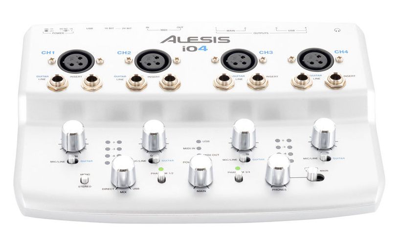

Yo para grabar con lo mínimo me pillaría esto:
118€+20€ de envío.
Ahí tienes cuatro canales de micro y pondría:
1 micro voz
1 mic bombo
2 mics general
Los micros tiraría por los sm 57 de toda la vida y a ser posible alguno de condensador para la voz.
Lo grabas todo con algún programa tipo Cubase en pistas separadas y luego mezclar, masterizar y a volar.

Gracia Kup!! Joder, la verdad que por ese precio tiene bien de posibilidades el cacharro, ya me lo estudiaré bien. Osease, pasa todo por la grabadora esta y de ahí directamente salida al PC no??Siento hacer la pregunta para dummies pero es que en estos cacharros estoy fuerísima, nunca he usado uno.
Luego la movida sería como escuchar la voz mientras grabamos, pero eso al final es tener unos auriculares con un cable largo, ya le iríamos pillando el truquele.
Re: Grabación casera y grabadores multipistas
por Kupak » Dom Jun 22, 2014 10:44 am
Nada Iñigo, solamente aclarar que el Alesis no es una grabadora, es una tarjeta de sonido, las pistas se grabarían en el ordenata conectando el IO4 a traves de USB.
Y sí, sería conveniente enchufar unos cascos para el voceras porque si no no se oíria a sí mismo ni patata.
Lo más caro son los SM57 pero si no hay presupuesto unos baratillos Superlux o algo también van de lujo.
